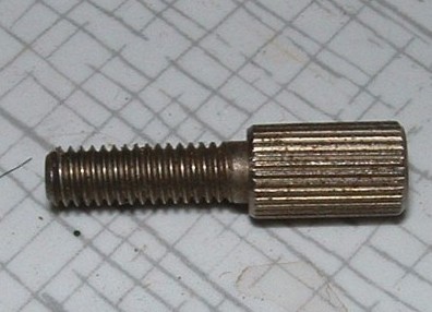

Zur Restauration eines alten DDR-Rechners.
Gewinde M5.
Hat jemand sowas übrig oder hat jemand eine Idee, wo sonst sowas verbaut wird?
Die Suche im Internet brachte nur Rändelschrauben mit scheibenförmigen Kopf zu Tage und ich will ja möglichst original bleiben.
Notfalls würde mir auch ein einzelner Rändelkopf bzw. Rändelmutter reichen, den ich an eine Gewindestange flansche.
Ich brauche maximal 2 Stück.

http://de.misumi-ec.com/eu/ItemDetail/10300245210.html , aber der Preis...
oder Schaftschraube rändeln

Da das keine Rändelschraube nach DIN ist, hilft nur Eigenbau.
In welchen Rechner waren die denn drin?

Auf meiner Drehmaschine mache ich sowas in 5 Minuten pro Stück, allerdings mit Kreuzrändel. Material wäre Automatenstahl 9SMn20.

ich habe leider nur M4 hier - davon aber viele, mit 10 mm langem Kopf (8 mm Durchmesser längs geriffelt, wie oben) ca. 10 mm langem Gewinde und 11,5mm langem glattem Schaft (4mm durchmesser) zwischen Kopf und Gewinde. Wird also sicher nicht helfen.

Eisen ist so weich, dass man es mit dem Daumennagel ritzen kann. Ich hätte da Angst, daß es mir das Rändel zuschmiert und die Schraube beim Festziehen immer länger wird.

Der Kopf ist 10 mm lang und 6 mm dick.
Das Gewinde ist 13 mm lang.

soll ich nun oder macht Koll. Mormel (#007)
Wie aber schon geschrieben, es ginge nur Kreuzrändel.
Und nicht Kordel! Sowas hängt an Gardinen und Uniformen runter, bei Metallern ist das Kreuzrändel
