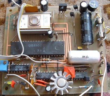

Ich habe ein Exemplar vom Schrott gerettet, das anscheinend die Weiterentwicklung der im Funkamateur 04/86 veröffentlichten Schaltung ist.
Hat einen V4093 drauf, 2K ROM, doppelseitige Leiterplatte, ein DIL-Klavier zum Wechsel der Melodiethemen (Volkslieder/Weihnachtslieder/Sonstige) und zum Aktivieren des Demomodus (Automatische Klingelauslösung).
Hat auch ein paar zusätzliche (unbenutzte) Anschlüsse dran.
Im ROM steht nichts über den Programmierer.
Inzwischen funktioniert die Schaltung wieder.
Weiß jemand, ob diese Schaltung irgendwo veröffentlicht wurde?
Besitzt noch jemand so ein Gerät?
