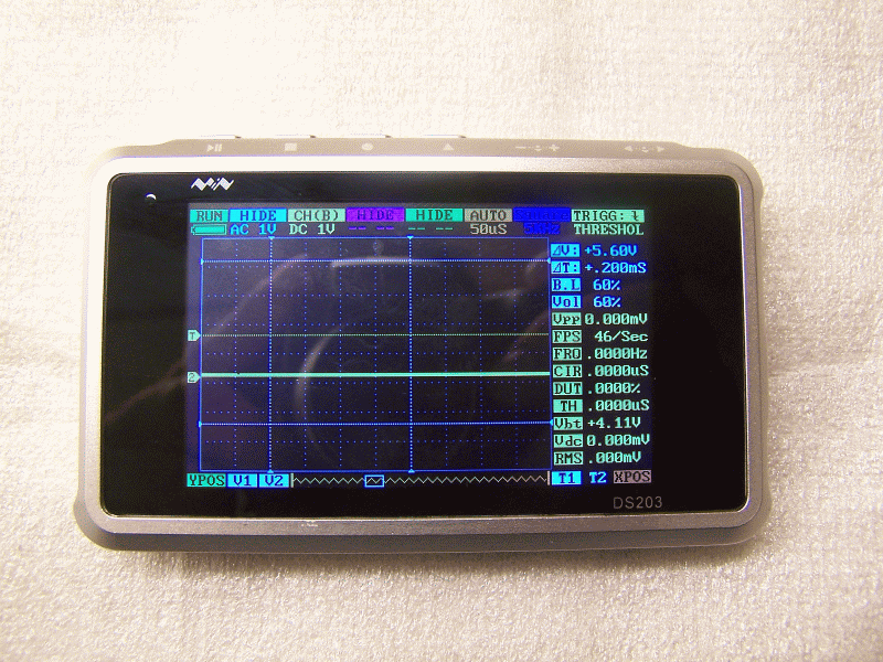

Das erste mal PowerOn, noch Schutzfolie drauf. Gutes, kontrastreiches Bild, aber halt klein. Wer mit einem normalen Handy klar kommt, kommt auch hiermit klar.
Das Gerät hat zusätzlich noch einen Funktionsgenerator integriert, der geht bei Rechteck bis 8MHz. Völlig ausreichend! Hier die Darstellung von 1MHz, das DSO stellt also das eingene Ausgangssignal dar. Für meinen Zweck (NF und Digitalanwendung) reicht die Darstellung aus.
Darstellung bei 100kHz.....
Ohne Schutzfolie kann man das auch als Rasierspiegel nehmen, ist damit in guter Reihe mit den teuersten Notebooks... Geht aber dennoch.
Ein Screenshoot ohne Eingangssignal. Den habe ich aber auf das Doppelte hochgerendert, original ist dieser natürlich auch nur so groß wie das Display. Die Qualität reicht für eine Dokumentation vollkommen aus.

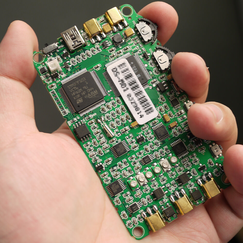

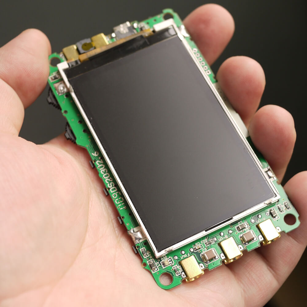

Hier noch ein paar Innenfotos (verlinkt zu Seeedstudio)

Mit der verpixelten Seriennummer hätte ich das Ding gleich zurück geschickt :-)
13.01.2012, 22:53 Uhr
Mit der verpixelten Seriennummer hätte ich das Ding gleich zurück geschickt :-) Gruß, Holm
Hallo Holm,
ist nicht meine Pfote und nicht meine nackte Platine, ist ein Link zu Seeedstudio... Vielleicht habe die das mit dem Verpixeln gerade noch gesehen und deshalb geöffnet....?

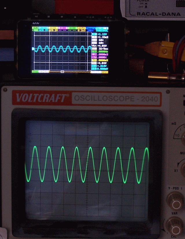

Hier nun ein paar Tests vom Oszi:
Angesteuert mit einem einfachen Funktionsgenerator (DDS-10MHz von ELV), Vergleichsoszi ein Voltcraft 2040.
Bei 1Khz-Sinus noch alles im Lot, ist ja auch kein Kuststück.
1MHz-Sinus (oder waren es 100kHz?) die Darstellung noch 1A
5MHz-Sinus, jetzt gehts Berg ab.... Ist ja auch zu erwarten, wobei zunächst das mitgelieferte Kabel auch Schuld sein kann.

Fazit zum Oszi: Wie zu erwarten reicht das Teil für Messungen (eher Testungen) bis ca. 5MHz gut aus und wenn ich mir ordentliche Kabel gebastelt habe sehe ich weiter.
