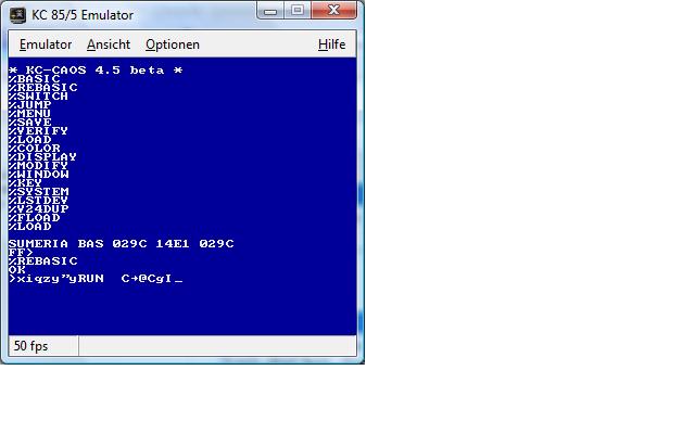

31.08.2010, 23:47 Uhr
janpopan
Ich hab mit dem kcemu 0.5.1 einen winzigen Test gemacht:
Ich wollte das Spiel Sumeria (einfache Spiele) von der Urzeitseite über "Ausführen" starten, dabei habe ich folgende Beobachtung gemacht:
KC85/4 (4.2)
- die Software startet einfach und geht
KC85/5 (4.4)
KC85/5 (4.5 beta 8)
- die Software wird geladen
- es wird irgendwie ins BASIC gesprungen
- es steht eine kryptische Zeile da
- löscht man die Zeile und gibt RUN ein startet die Software
Es handelt sich um ein selbsstartendes Basicprogramm.
Ich find das mit dem CAOS 4.5 sehr spannend - wenn gleich ich meinen echten KC nichtmal mit dem 4.4 ausgerüstet habe - die liebe Zeit ...
VG
Jan

04.09.2010, 18:39 Uhr

Hi Mario,
ich hab hier:
http://www.jan-hill.com/kc85/
ein paar Bilder eingestellt. Wie bzw. womit kann ich das TAP ins KCC Format wandeln?
VG
Jan

091
05.09.2010, 19:07 Uhr
janpopan
tp schrieb
Evtl. könnte man noch mal probieren die Datei über die Tape-Funktion zu laden. Also:
- Tape-Menü aufrufen -> Öffnen Knopf -> neuen Namen eingeben und bestätigen, dass neues Tape angelegt werden soll
- Rechtsklick im Fenster und das .TAP File hinzufügen
- Im Emulator Fenster LOAD
- Im Tape Fenster Play
Dann wird das über die ganz normale Tape-Routine im CAOS geladen.
Hab ich gemacht mit dem gleichen Resultat unter 4.5
http://www.jan-hill.com/kc85/tapeload.jpg
So und dann hab ich weiter getestet - hatte vorher einen kleinen Fehler im Test aufbau - sorry:
CAOS 4.2 und DEP3 funktionieren "richtig"
CAOS 4.4 und DEP3 (ich hatte vorher hier keine Floppy) funktionieren nicht - gleiches Fehlerbild wie bei 4.5 beta
VG
Jan

Da haben wir wohl jeder mit einer ganz anderen Sumeriaversion getestet
Ich hab es mit einer anderen Variante versucht:
http://kc85emu.de/Download/Spiele.exe
SUMERIA.TAP - nicht SUMEBCO.TAP
Aus dem Archiv unter einfache Spiele - das malt auch nicht so einen
schönen Tempel ist dafür bunt
Ich hatte Lust etwas zu testen.
Ich habe das verhalten nun mit CAOS 4.4 und CAOS 4.5 nachstellen können;
mit CAOS 4.2 nicht.
Es hat anscheinend etwas mit der Floppyunterstützung bei CAOS 4.4 und
4.5 zu tun.
letzter Test: ohne Floppy läuft es auch unter CAOS 4.5
Hab ich da jetzt irgendwas übersehen? Mir dämmert da war was mit BASIC und der Floppy unter 4.4 anders als unter 4.2. *grübel*
VG
Jan
094

096
06.09.2010, 00:39 Uhr
FL
In der Sammlung befinden sich noch weitere BASIC-Programme mit dieser Autostart-Routine. Bei diesen müßte der gleiche Fehler auftreten.
Ich glaube die Startroutine beißt sich mit BASEX. BASEX belegt doch zusammen mit der SUTAB den Speicher von 0200 bis 02FA ? Die Startroutine benutzt zwar F-Tastencode, kopiert diesen aber nicht in den IRM. Sie verbiegt nur FTAST.
Nach Aufruf von REBASIC überschreibt BASEX die Autostart-Routine und damit den Tastencode für RUN .
Auf dem Bildschirm erscheint nur noch Grütze.
Frank.

06.09.2010, 08:17 Uhr
jmueller
Ich kann den Effekt auch im JKCEMU nachvollziehen, exakt das gleiche Fehlerbild.
Der Fehler tritt aber nur auf, wenn die CAOS-Systemdiskette eingelegt ist
und davon auch gebootet wird.
In allen anderen Fällen funktioniert der Autostart von SUMERIA.TAP wunderbar.
Jens

06.09.2010, 20:40 Uhr
maleuma
Genau das ist es: BASEX wird bei REBASIC automatisch initialisiert falls die CAOS-Betriebsart vorliegt. Dabei wird auch eine modifizierte SUTAB angelegt und diese geht bis zur Adresse 02FAh. Die Kommandos "REBASIC, Enter, RUN, Enter" der Autostart-Routine - die aber gerade abgearbeitet werden, liegen aber davor. Und deshalb werden die überschriebenen Zeichen bis zur ersten gefundenen "0" als Tastencode interpretiert.
Ich habe die Autostartroutine so umgestellt, dass die Kommandos ganz am Ende liegen, also direkt vor 0300h. Das heißt, RUN steht jetzt ab 02FBh. Damit funktioniert es! Diese modifizierte Autostart-Routine könnte man auch in die anderen Programme einbauen. Ich stelle die modifizierte Autostartroutine in's KC85-Labor.
Endgültig gelöst kriegen wir die Problematik wohl nur wenn BASEX nicht mehr erforderlich ist. Das kommt aber erst später! Bis dahin können die betreffenden Programme angepasst werden mit der neuen Startroutine.
Mario.
