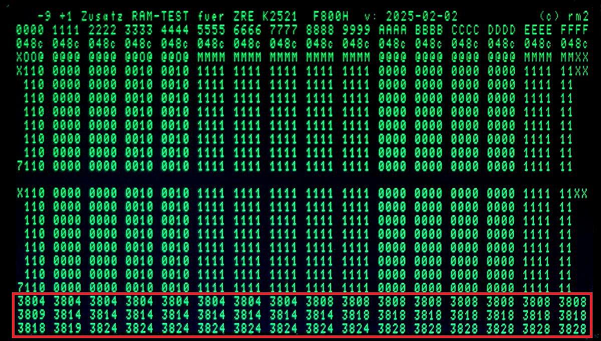

- in SPE1 kommen UL224D30 zu Einsatz
- Fehleranalyse mit Erweitertem RAM-Test mit Fehleranzeige
ergab merkwrdiges Muster, SPE1 auf 1000H gewickelt
SPE1
http://www.k1520.com/robotron/SPE1_0.jpg
Erweiterter RAM-Test
unten ermittelte fehlerhafte Zellen (roter Rahmen)
http://www.k1520.com/robotron/ERTZ-0202.jpg
Frage: ist dieses Muster charakteristisch?
8x 3804, 8x 3808, 1x 3809
8x 3814, 8x 3818, 1x 3819
8x 3824, 8x 3828, 1x 3829 usw.

was sollen denn die Zahlenangaben eigentlich bedeuten? Gleichfalls hast Du ja auch eine 7110 links oben am roten Kasten. Da das Programm ja augenscheinlich von Dir ist, müßtest Du ja die Bedeutung der Zahlenausgaben kennen.
Das kennzeichnet nur das Bit 7.

es wundert mich ein wenig das ihr beim 1. RAM-Test (Zeile 4) den Block 38
nicht als fehlerhaft erkannt habt. Oder hätte ich in:
8x 3804H, 8x 3808H, 1x 3809H
8x 3814H, 8x 3818H, 1x 3819H
8x 3824H, 8x 3828H, 1x 3829H usw.
Das H anfügen sollen.
Diese Markierung Bit 7 und die Ausgabe fehlerhafter RAM-Zellen sind Wünsche von Rüdiger.
Aber das entscheidende ist schon in der Überschrift U224
- Lt. Datenblatt 1K x 4 Bit sRAM
- wieso bei allen 8 Bit-Verschiebungen Fehler?

vielleicht sollte die "7" am rechten Zeilenrand erscheinen (obwohl Block 00 nie geprüft wird)?
Adresspin 2³ abgefallen?
