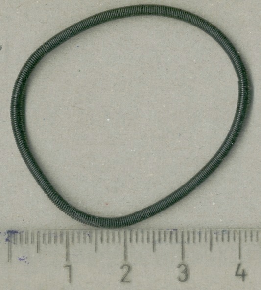

Kannst du mal ein Foto des Teils machen, mit Maßangaben?
Hier ein Bild einer noch vollständigen Feder aus einem anderen Laufwerk.
Maße siehe oben.
Die zu ersetzende Feder ist wegen Wassereinwirkung weggerostet.

Stimmt. Aber in diesem Fall konnte mir mein Scanner helfen.
Sowas hier?
Ist aus einem Simmaring (oder Simmerring?) und ca. 1,8mm x ca. 50mm.
Diese Dinger kannst du einfach kürzen. Dazu auseinander schrauben und ein Ende entsprechend abknipsen. Aber um Gottes Willen nicht die verjüngte Seite, dann is Essig....
Entweder du hast die Möglichkeit in einer Auto- Motorradwerkstatt deines Vertrauens nach ausgebauten zu fragen (die Federn sind ja noch 1A) oder iBäh einen mit ca. 40mm Innendurchmesser ersteigern oder ich opfere einen aus meinen Beständen (alte habe ich leider alle entsorgt)
