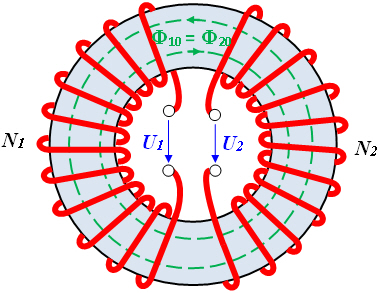

1.) Kennst Du noch das Lentz'sche Gesetz?
Die Rechte-Hand-Regel vielleicht auch noch?
2.) Erinnerst Du Dich an den Versuch, falls Du da nicht gefehlt hast, wo man einen stromdurchflossenen Leiter durch eingelochtes Stück Papier hindurch gespannt hat und feine Eisenspäne auf das Papier gestreut wurden? Haben sich da nicht die Feldlinien in konzentrischen Kreisen drumherum geordnet?
3.) Und hast Du mal gesehen, wie die Feldlinien um einen Trafokern dargestellt wurden? Ein Ringkern wird normalerweise nicht von diesen verlassen, wie ein Doppl-L-Kern.
Die Wicklungen müssen sich stets auf demselben Kern mit demselben magnetischen Fluß (Phi) befinden!
Wenn Du anstelle des ferromagnetischen Materials die als Primärspule
zu verstehende Leitung quasi über Kreuz mit einer anderen Spule setzt, dann befinden sich die indifferenten Zonen beider kernlosen und daher niedriger induktiven Spulen über Kreuz im 90°-Winkel zueinander! Wie soll da eine elektromagnetische Übertragung stattfinden?!
Also um es mit Verlaub sehr sehr vorsichtig zu sagen: - Deine Antwort war wirklich nicht überlegt!

Schau mal das alles an:
https://upload.wikimedia.org/wikipedia/commons/thumb/3/3b/Stromwandler_Zeichnung.svg/2000px-Stromwandler_Zeichnung.svg.png
http://nibis.ni.schule.de/~ursula/Physik/ELehre/Fotos/GeraderLeiter.jpg
http://images.slideplayer.org/26/8841396/slides/slide_37.jpg
http://www.el-gor.at/et_NEU/bilder/Maschinen/TR/Trafo06.jpg

Das sind alles objektive Naturgesetze!
