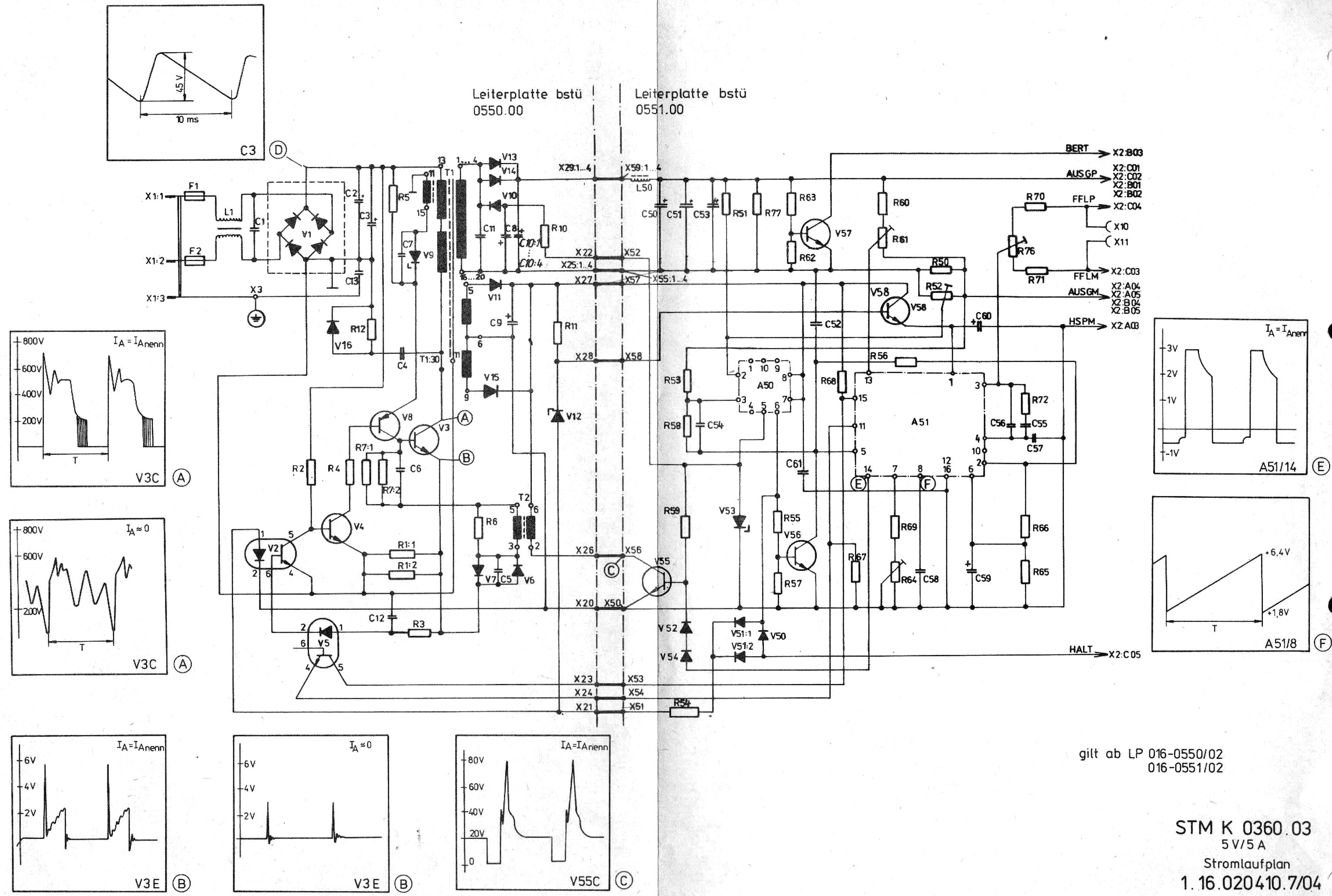

Besitzt inzwischen jemand die Schaltung zu den DCW?
Wegen des engen Aufbaus wird eine Aufnahme der Schaltung von der Leiterplatte ohne Ablöten aller Teile kaum möglich sein, insofern wäre ein gedruckter Schaltplan sehr hilfreich. -- Kernel panic: Out of swap space. Dieser Beitrag wurde am 17.08.2020 um 09:12 Uhr von Rüdiger editiert. |
