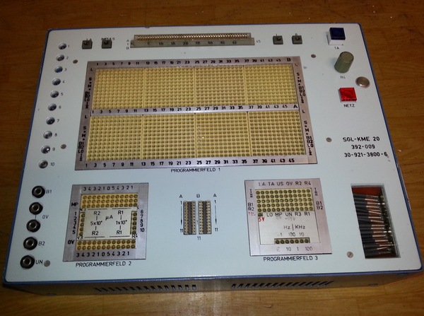

Hersteller Robotron Sömmerda. Bezeichnung SGE-KME20.
Das Gerät wurde offenbar im Zusammenhang mit dem Buchungsautomaten 1720 benutzt, wahrscheinlich zur Reparatur.

Schon möglich. Kann sein, dass es ein Eigenbau von Robotron ist. Sowas haben Betriebe gerne gemacht, um spezielle Mess- und Prüfgeräte, die so nicht am Markt zu haben waren, zu haben. Ich habe auch ein automatisches Prüfgerät für Koaxial-Messkabel, das ein Eigenbau des FWE gewesen ist.

Es hat eine Seriennummer, ist also sicher kein Einzelstück.

Eine Seriennummer kann ich auf dem Foto nicht erkennen, aber das Teil hat eine Teilenummer, wie sie im Büromaschinenwerk Sömmerda üblich war (30-921-3800-6). http://www.robotrontechnik.de/html/standards/benennung_bws.htm
Wenn das Teil von dort stammt, müsste es doch bekannt sein.

Na, ganz einfach. Da die Teilenummer des Gerätes auf das BWS hinweist und dort noch ettliche Leute unter den Lebenden weilen, die damals am BFA1720 beteiligt waren, sollte es doch noch jemanden geben, dem das Gerät bekannt ist.

Sind das LEDs oder Steckfelder?

Steckfelder. Unten rechts liegen die zugehörigen Stecker.

Dann dient es wahrscheinlich der elektrischen Ablaufsteuerung, ob jetzt permanent oder zur späteren Umsetzung auf Programmkarte mit Diodenmatrix ist fraglich.
In den Zeilen die Programmschritte, in den Spalten die einzelnen Befehle. Rechts unten Taktgeschwindigkeit. Vielleicht eine Bahnsteuerung zum Schweißen von Kehlnähten.
Im Zusammenhang mit dem Buchungsautomaten 1720 kommt z.B. die automatisierte Fertigung des Tischgestells oder einzelner Gehäuseteile in Frage. Zur Robotertechnik aus Sömmerda habe ich leider nichts vorliegen.

Jüngsten Erkenntnissen zufolge handelt es sich um ein Prüfgerät für die Baugruppen des R1720. Die zu prüfende Leiterplatte wurde hinten auf den Slot gesteckt, dann mit den Programmsteckern eine Art Prüfprogramm realisiert und dann gemessen, ob die Karte das tut, was sie soll.
Dieses Gerät wurde wahrscheinlich von Servicewerkstätten benutzt.
