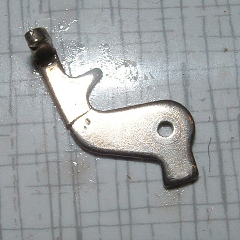

...also exakt das, was ich von Anfang an geschrieben habe.
Ich würde trotzdem probieren das Ding hart zu löten, die Frage bleibt, warum das Ding so extrem gehärtet wurde..wahrscheinlich damit es sich an den Stellen die in die restliche Mechanik eingreifen nicht abarbeitet. Das heißt aber nicht, da da so gigantische Kräfte übertragen werden müssen, das das Hartlot das nicht abfangen kann.
Du darfst mit der Härterei davon ausgehen, dass die bei der Produktion etwas über das ursprüngliche Ziel hinaus geschossen sind. Das Ding ist überhärtet und deswegen gebrochen.
