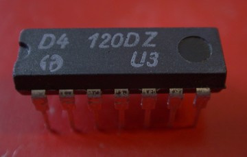

Ich habe hier ein paar IC mit diesem Namen (hergestellt im Funkwerk Erfurt) liegen.
Was sind denn das für welche? Identisch mit dem D120D?

Hier ein Foto davon:
Ich werde doch sicher nicht der einzige sein, der so einen Schaltkreis hat?

das Warenzeichen auf dem Foto ist eindeutig Halbleiterwerk Frankfurt/Oder
und nicht Funkwerk Erfurt (siehe 000)
Was sagt denn der Datumscode?
Steht denn im Buch von P.S. dazu etwas drin?

die zusätzliche 4 oder 3 bedeutet sondergemessen , wie auch bei Transistoren.
Die mit der 4 habe ich oft in Militärgeräten gesehen.
März 86.

Signallaufzeiten, Stromverbrauch etc. ... für einzelne Anwendungen sind wahrscheinlich engere Toleranzen als der eigentliche Standard gefordert worden - das Gegenstück die P oder S1 Bauteile ...

die 4 (Ziffer für speziellen Einsatz) sollte bei ICs nach dem Gehäusebuchstaben folgen.
Wer weiß - die Liste ist ja von 1987 und Rüdigers IC von 1986 - da wurde das wohl geändert.
