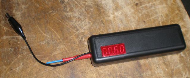

nachdem ich seit Tagen flach liege (irgendein Virus) ging es heute endlich mal wieder aufwärts. Beim Blick auf den Kalender fällt mir dann auf, dass das Klubtreffen bald ran ist. Im letzten Jahr hatte ich mir vorgenommen ein lange brach liegendes Projekt endlich anzugehen. Naja das Jahr war schnell vorbei....
So, genug geseiert....
Was habe ich hier?
Richtig! Einiges Geraffel, zwei schöne Platinen und die beherbegen meinen "MultiTool2"
Hier nochmal in einer Nahaufnahme. Oben in konventioneller Bauweise, unten soweit es geht als SMD.
Was kann das Teil nun? Seht selbst: (Übersetzung kommt später)

Bisher habe ich folgendes getestet
Voltmeter (bis max. 5V ca. 1%) zur überprüfung der TTL-Spannung völlig ausreichend
Frequenzzähler
habe von 10Hz bis 45MHz (TTL-Pegel) angelegt, 1A!
Logikprüfer
Geht wir versprochen
Diodenprüfer
Zeit die Flussspannung recht genau an, Si-, Germanium-, Shottky-Dioden lassen sich prima auseinanderhalten (grade bei den kleinen Glasmörkeln wichtig) LEDs lassen sich auch testen und da mit 5V getestet wird, sogar noch blaue und weisse.
Kondensatortester
Zeigt bei offener Prüfspitze 100p an, ab ca. 1nF bis zu 470µF geht sehr genau, ab ca. 100µF dauerts aber etwas...
R/C-Servotester
Gibt sehr genaue Impulslänge von 0,77nS bis 2,3nS aus.
Die anderen Funktionen habe ich mal kurz angetestet, wobei das ntSC-Geraffel hier in "PAL-Land" daneben ist.
Morgen (so mein Kadaver mitspielt) bastel ich das Gehäuse für die SMD-Version.
Und wenn Interesse besteht: Ein paar Platinen habe ich noch, einige programmierte Chips auch

Hier noch der Schaltplan:
Schaltplan
Ist also alles recht übersichtlich, geht sogar sehr schnell auf Lochraster aufzubauen.
Update: Im Schaltplan fehlen 2 Verbindungen: Pin 6+7 am PIC verbinden, Pin 8 auf Masse.
Muss ich gelegentlich mal verändern, die Platinen sind korrekt.

Weiter gehts:
Das Gehäuse ist im Rohbau fertig. Ist für die DIL-Version wohl doch etwas knapp. Man kann zwar an der DIL-Platine die unteren 2 Lochreihen noch entfernen, dann ist die schmal genug, doch die Taser müssen ja auch noch irgendwo hin.... Na seht selbst:
Das Ausgangsmaterial, ein Stück Kabelkanal 30x15mm, ein Stück Buchenleiste (Eiche geht auch, Kiefer eher nicht, zu weich) und ne TicTac-Schachtel.
Rohbaufertig....
Die Platine probeweise eingelegt. Die Taster werde ich aber noch woanders anordnen.
Dei Kabelkanäle gibt es auch in allen möglichen anderen Abmessungen. Alternativ ginge noch noch ein stück Kunststoffrohr, dieses wärmen (Backofen) und über einen Formklotz stülpen. Sowas habe ich auch schon gemacht, vorne und hinten wieder Buche rein.

Ich habe fertig!
Die Taster habe ich in den Deckel eingeklebt (Heisskleber). Die TicTac-Schachtel tut auch ihren Dienst.
Fertig, angezeigt werden 0,000Hz im Frequenzzählermodus.
Nochmal bei weniger Fotolicht....
119

So schnell wie es da war, hab ich's auch zusammengebraten:
Ich hab 2 Taster aus einer def. Computermaus verwendet.

und wieder hat ein MultiTool sein Leben geschenkt bekommen So sieht meines aus
Das Gehäuse ist von Conrad und dort habe ich eine 4mm Buchse vorn drangeschaubt, auf die die Prüfspitze kommt. Mit der BNC Buchse habe ich nochmal die Möglichkeit das Signal direkt an den Oszi oder ähnlichem zu klemmen...
Gruß Ralph

@Ralph,
geiles Gehäuse, für DIL sicher gut, 1A Umsetzung!

17.05.2008, 22:44 Uhr
... aller guten Dinge sollen ja angeblich drei sein:
Dieser Beitrag wurde am 17.05.2008 um 22:50 Uhr von Enrico editiert.

Hallo Enrico,
hast Du das Din eingegossen? Wozu ist der Taster auf der Oberseite, Bereichserweiterung der Spannungsmessung?
204
18.05.2008, 10:45 Uhr
Komplett eingegossen ist es nun nicht gleich, aber die wichtigsten Stellen wegen der mechanischen Stabilität mit UHU 2K Epoxkleber zu geschmiert.
Der Taster schaltet nur eine weisse LED. Es hat sich herrausgestellt, dass die in einem grossen finsteren Rechnerloch ganz wichtig ist.
Bei einer Messbereichsbereichsumschaltung müsste es doch ein 2 pol. Umschalter sein? Ich denke doch mal, dass der Spaunngsteiler von der Messspitze getrennt werden, da er sonst die Messergebnisse verfälscht.

Habe auch fertig. Muß nur mal noch nach einer roten Kontrastscheibe gucken, so gefällt mir das noch nicht.

27.01.2013, 10:15 Uhr
Guckstdu:
..ist mit Blitz fotografiert, aber die Scheibe macht sich kontrastmäßig deutlich bemerkbar.

Hallo Ihr,
dank eines freundlichen Users, der mir einen seiner Bausätze abgegeben hat, bin ich nun auch im Besitz des Multitools und er funktioniert auch schon.
Mir sind die grünen Anzeigen ein wenig zu dunkel. Die Augen werde nicht besser und ich arbeite immer bei viel Licht. Die Anzeigen sehe ich daher oft nicht.
Kann mir daher jemand die genaue Bezeichnung der roten Anzeigemodule nennen? Wäre sehr nett.
Gruß und Dank nochmal an instler0.

millenniumpilot
Hallo Uwe,
Danke für den Link.
Für Euch wahrscheinlich ein alter Hut. Mir ist aufgefallen (steht aber auch so auf der Originalseite), das im Probe-Modus der High-Pegel erst ab 3,5V erkannt wird. Das ist passend für CMOS-ICs. In "unseren" Geräten wird doch wohl hauptsächlich mit Standard-oder LowPower-TTL gearbeitet.
Macht es einen Sinn, die Schaltschwelle auf 2,0 oder 2,5V herabzusetzen?
Ich bilde mir nämlich ein, die Stelle im Quellcode schon entdeckt zu haben und werde demnächst mal ausprobieren, ob ich den Quellcode neu kompiliert bekomme. Habe bisher mit PICs aber noch nie etwas gemacht. Aber eine Zahl im Quellcode ändern traue ich mir schon zu.
