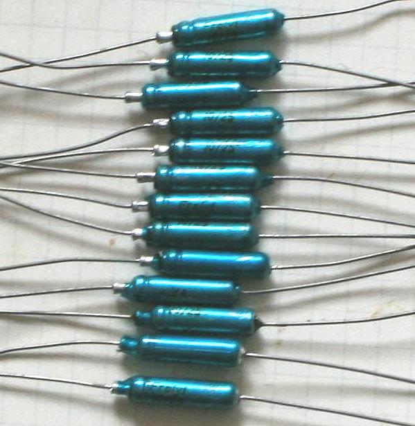

ich habe mal nachgesehen, was ich habe:
Frolyt 10 µF/25 V +X6
die meisten sind mit der blauen Folie überzogen, nur wenige (von ca. 80)
zeigen den +Pol nicht in der Schutzhülle.
24.10.2020, 19:29 Uhr
hier die Bilder:
