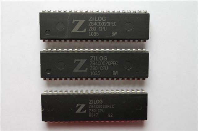

Original ... oder nicht..... heute immer eine gute Frage.
Mann muss immer sehen aus welcher Quelle die stammen.
Ich hatte mal welche für kleines Geld beim Chinamann über Ebay gekauft.
Die oberen 2 sind absolute Fakes. Es sind zwar Z80, aber NMOS-Typen und damit natürlich keine 20MHz (gibt es auch gar nicht).
Der untere könnte evtl. echt sein. Zumindest ist es ein CMOS-Typ. Ob er 20 MHz macht weiß ich nicht ...brauche ich ja auch nicht wirklich.
Die Stromaufnahme der oberen beiden NMOS ist ca. 150mA höher, als bei der unteren CMOS CPU.

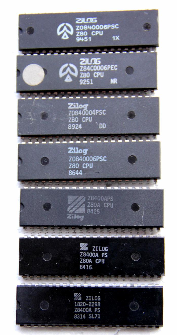

zumindest habe ich alle gezeigten Logos schon auf echten Z80ern gesehen, zumindest gehe ich davon aus, weil sie funktionierend in älteren Industrieprodukten steckten.
Aber ein Fälscher würde ja auch meist ein existierenden Logo verwenden, ausser der Knalltüte die meine CA3280 gebaut hat. Sind irgendwelche TTLs, die da abgeschliffen und "veredelt" wurden. Mit einem Intersil-Logo das es nie gab und einem Datecode 7 Jahre nach der Einstellung der Produktion.

also für meinen Geschmack sehen die alle eher unauffällig aus.
Logos und zugehöriger Datecode passen auch soweit.
Der untere entstammt wahrscheinlich einem HP-Gerät, da er die typische HP-Teilenummer trägt (1820-2298 = Z80A-CPU).

Der 3. und 4. von oben sehen auch sehr echt aus. Bis auf den (ähnlichen) Date-Code sehen sie genauso aus wie welche, die ich eigenhändig aus Geräten ausgebaut habe.
18.04.2017, 22:47 Uhr
Ja Ralph auch ich habe mit Deinen Z80 kein Problem, mit denen vom Klaus aber schon.
Ich werde schon vorsichtig wenn solches Zeug mit dem Laser beschriftet ist.

Nr. 5 ist mir Suspekt, ansonsten ist das Stimmig.
Ralph mach mal den Acetontest.
