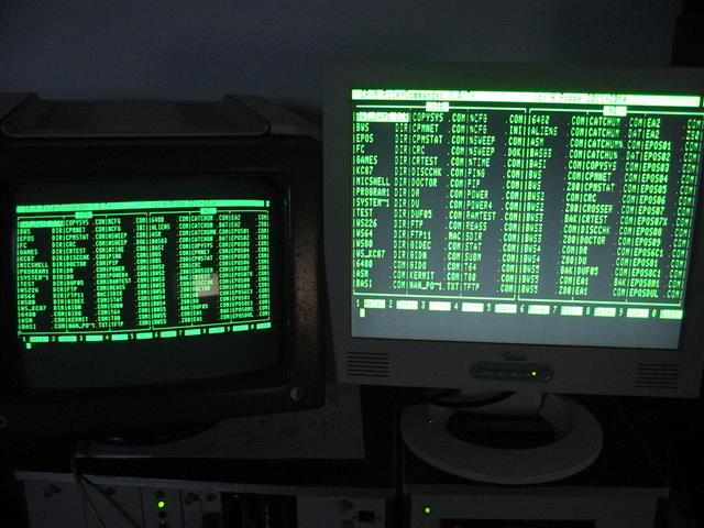

Prima Arbeit, Heiko!!!
Ich oute mich mal als einer der FC-Tester.
Allerdings habe ich nur mein NANOS-System (CP/M-Klone), bei dem ich das BIOS an Heiko's Color-BWS angepasst habe..
Hier mal zwei Fotos:
1. Der FC80 im monochrom Betrieb
(Paralellbetrieb mit zwei Bildschirmkarten, Inversmodus und Pseudografik-EIN)
Links auf dem Foto Ausgabe am K7222 über die VIDEO3, rechts 15" VGA-Monitor an Color-BWS)

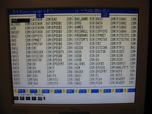

2. Der FC80 mit Color-Ausgabe an Heiko's BWS und VGA-Monitor
Im 64 Zeichen Modus läuft der FC64 mit meinem 64Z-NANOS-BIOS natürlich auch.
