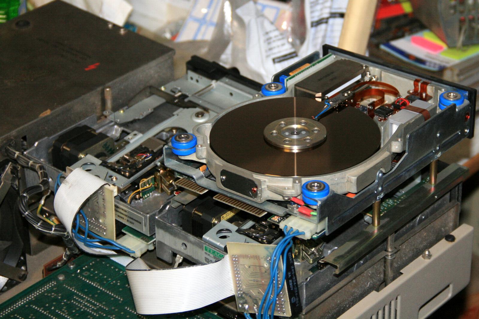

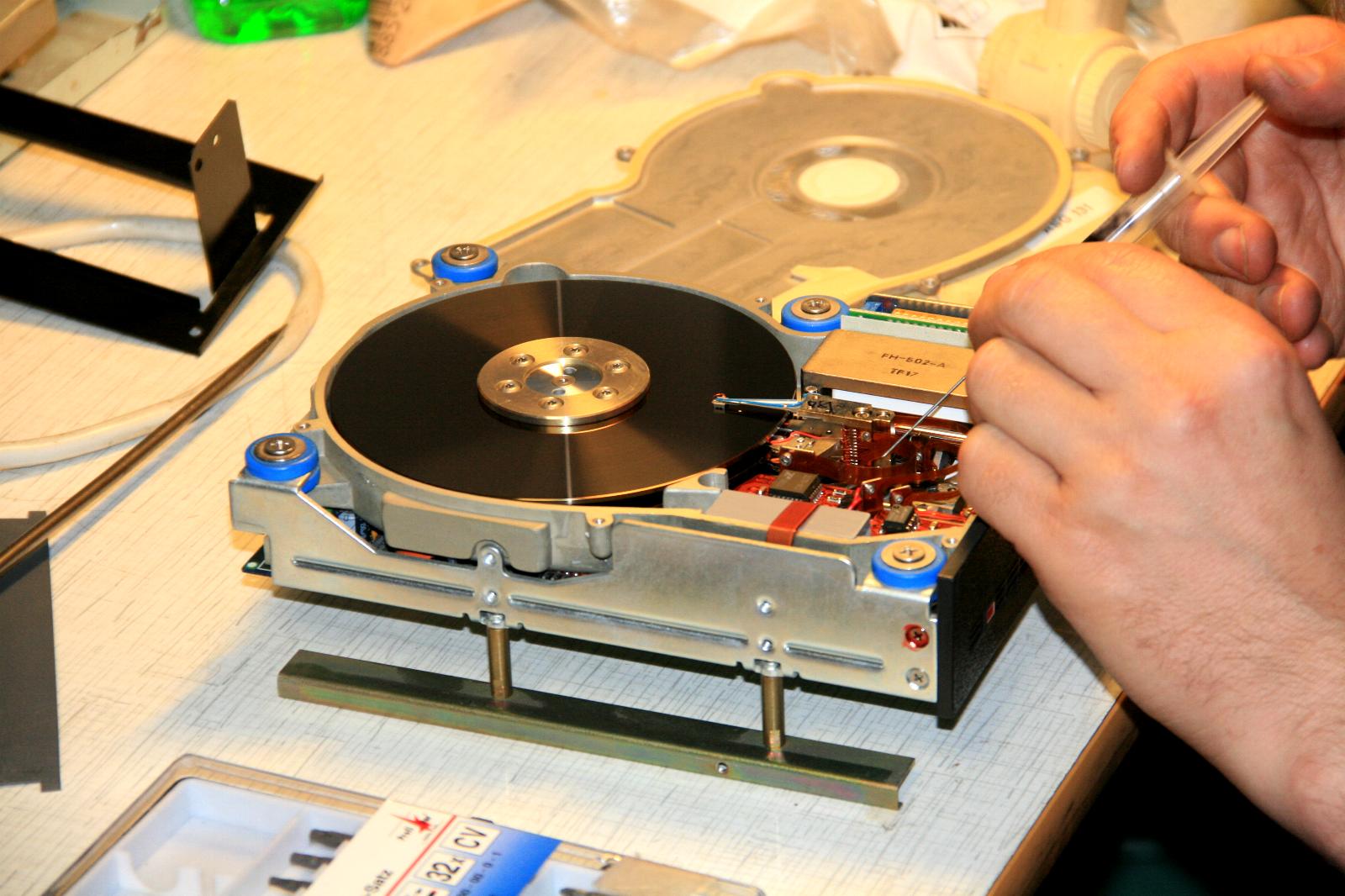

der Endtest:
wenn man vorher das:
macht.
21.11.2014, 12:33 Uhr
D.h. der Schlitten war schwergängig?

Ralph ölt diese ominöse Klinke die die Platte im geparkten Zustand halten soll und immer wieder Ursache für Ärger bei diesem Typ Platten ist.
kaiOr freilich kannst Du rein gucken, aber alls was da drin kaputt ist, hörst Du schon von außen. Wenn sich die Platte mechanisch normal verhält gibts für Dich da Nichts zu finden und man trägt unnötig Staub da ein.

Ach verdammt, war ein anderer. Hatte ich ganz übersehen.
Am Parkmagnet leigt das nicht.
Das hört man, wenn die Platte nicht entparkt.
21.11.2014, 13:46 Uhr
Nö. Es liegt am Haken.
