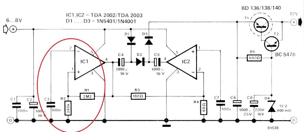

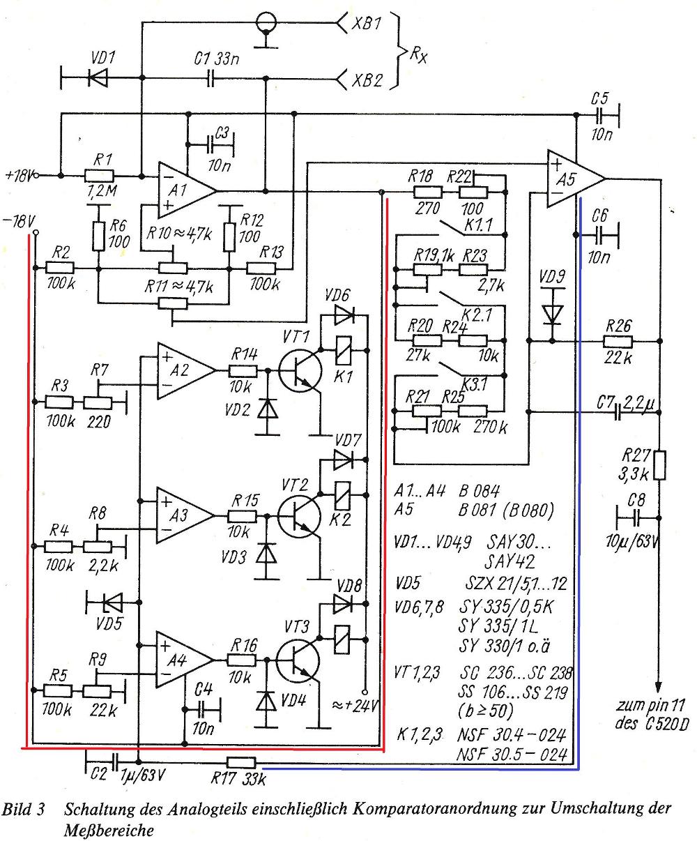

1. Beispiel ELEKTRONISCHES JAHRBUCH 1987, Seite 142
Digitales OHM-Meter mit automatischer Bereichswahl
2. Beispiel Elektor 301 Schaltungen, Seite 310
Einfacher Spannungswandler
IC1, TDA2002/2003 sollte ein AMV sein
habt ihr eine Lösung wie später veröffentlichte Korrekturen
dem Schaltplan "angehängt" werden können?
22.12.2019, 16:03 Uhr
Es wurde nur die Verbindungen mitgeteilt. Mehr nicht. Die Heimischen Schaltplaneditoren waren noch nicht da. Die Pläne wurden noch mit Schablone gezeichnet. Immerhin gab es im MV einige Möglichkeiten.
In der Jugend und Technik zu teil mit einigen Mal-Programmen.
