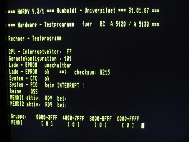

Ich habe mir den EPROM-Inhalt nochmal genauer angesehen und siehe da, die letzten beiden Byte sind die vom Andreas genannten und vom HARDY angezeigten F76B.
Also habe ich jetzt nach der Anleitung vom Thomas die lezten beiden Byte gelöscht und einen neue CRC generiert. Es kam so bei meinem geänderten EPROM 8215 heraus. Diese beiden Bytes habe ich dann wieder hinten angehangen.
Der nächste CRC-Test ergab die gewünschten 0000.
Nun schnell einen EPROM gebraten und siehe da..... HARDY ist auch mir der neuen Prüfsumme zufrieden. Heißt also, HARDY liest wohl die letzten beiden Bytes, macht den Prüfsummentest ohne diese und vergleicht mit den letzten beiden Bytes im EPROM.
Herzlichen Dank für die Tipps und die Hilfe.
