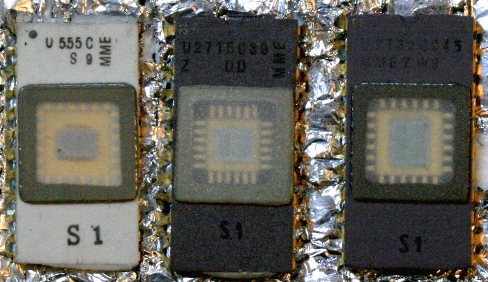

sind das Bastlertypen?
18.04.2017, 16:31 Uhr
Ja. Habe gerade noch mal nachgelesen.Es wird die Programmierbarkeit von zusammenhängenden 0,5 KByte garantiert.Dazu ist A9 auf H bzw. L zu legen.
18.04.2017, 22:54 Uhr
Das Fiese daran ist, das auch die 2. 0,5KB programmierbar sein können, aber irgendwelche Zellen darin nächste Woche davon nichts mehr wissen,
Die Dinger sind gut geeignet um damit Zettel an einer Pinwand fest zu machen (habe auch solche) oder aber wenn sie die Daten nur ne Viertelstunde halten müssen.
Eigentlich sollte es davon S1 und S2 geben, je nach oberer oder unterer Hälfte Ok...
18.04.2017, 23:23 Uhr
Hallo
Ich habe hier mal einen Artikel dazu. Offenbar wurden die Bastlertypen auch mit S555 C1 und S555C2 gekennzeichnet. Das war wohl von der Jahreszeit abhängig.
https://www.magentacloud.de/lnk/iHJlKtMf
https://www.magentacloud.de/lnk/6hplqdg5
NaJa ist wohl heute nicht mehr so wichtig.Heute nimmt man sicher eindeutig gekennzeichnete. Ich habe hier auch noch ungestempelte U2716. Dabei hat einer 1Bit was sich nicht ändern läßt beim löschen.Das wäre wohl so ein Kandidat.
Dieser Beitrag wurde am 18.04.2017 um 23:28 Uhr von Andreas editiert.
19.04.2017, 07:45 Uhr
Das hat nix mit der Jahreszeit zu tun. Bei den S555 kennzeichnet es, ob die untere Hälfte oder die obere Hälfte fehlerfrei ist. Das steht auch so im ersten FA-Artikel
