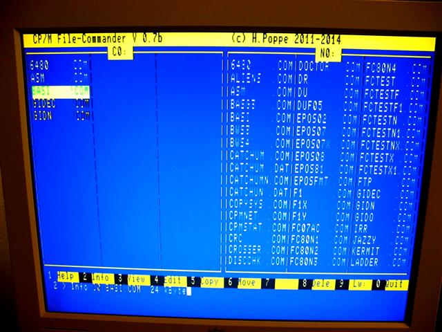

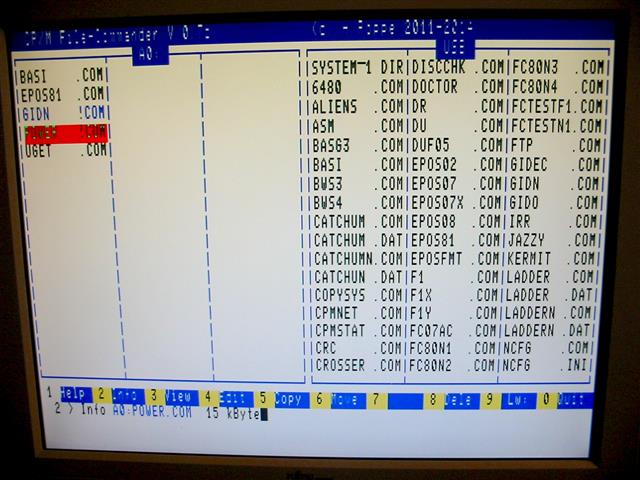

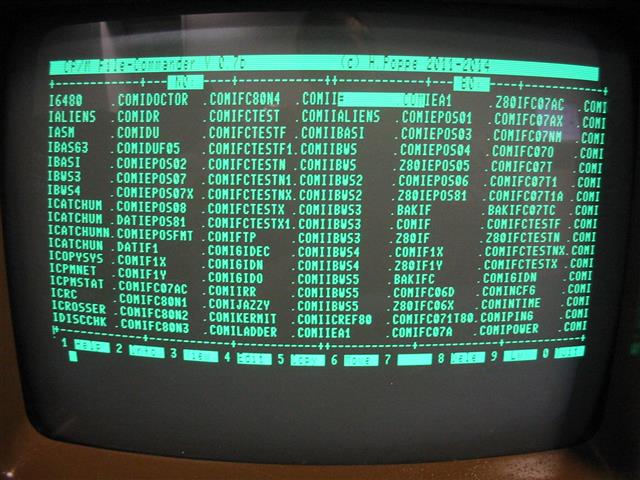

25.08.2014, 17:55 Uhr
ADDERLY
Ich moechte das Thema mit dem Dateimanager noch mal rausbuddeln:
Ich bin aus Zufall durch ein Forum Thema auf den Dateimanager des AC1 gestossen.
Da er fuer CP/M programmiert ist, laeuft er auch am 1715 im SCP und CP/A.
Wurde das Programm auch speziell fuer die Buero Computer angepasst bzw gibt es dafuer eine Konfiguration um die Richtungstasten am 1715 zu steuern ?
Interessant wehre auch die Portierung im 16 bit Modus fuer SCP1700 fuer A7100.
Oder ist der nur fuer den AC1 gedacht gewesen.
Genau das was im CP/M fehlte, ein Dateimanager der dem Norton aehnelt.
Wirklich super gemacht ! Hochachtung.
Wurde der in Assembler programmiert, ich sehe im Programmcode das Kuerzel ASS, in Pascal wird der nicht programmiert sein.
Gruss Frank

25.08.2014, 18:41 Uhr
Ist das Ding wirklich alltagstauglich?
Wenn ja, dann Hut ab!!!
Ich seh allerdings auf den Fotos ausser der NC-ähnlichen Darstellung keine Menüleiste und keine FN-Tasten-Leiste. Von daher hab ich Zweifel.

Heiko_P
so soll der neue FC mal aussehen
Bis jetzt läuft er auf meinem AC1, leider noch nicht auf dem PC1715.

21.09.2014, 20:40 Uhr
Alwin
wie der Norton Commander Super
...Z1013, KC87, KC85/5, KC Compact, C64
21.09.2014, 20:48 Uhr
ADDERLY
Nur die Rahmenbausteine werden beim 1715 wohl auch durch Text-Zeichen ersetzt werden muessen.

Avatar von DL
3 spaltig - schick :-)

Avatar von DL
Ein wenig davon geht auch mit der Quasi-Grafik beim 1715:
Dieser Beitrag wurde am 28.09.2014 um 21:27 Uhr von DL editiert.

Avatar von DL
Nein, mit dem ROM hat dies gar nichts zu tun, wäre auch viel zu einfach. Das wird vielmehr dort daneben mittels der sieben (meistens unbestückten) Logikschaltkreise erzeugt.

Jetzt wo mein Bildschirm wieder geht (ÜHA78 ) konnte ich nun endlich am FC weiter basteln. Die Bildschirmanpassung scheint zu funktionieren, ich hab mal ein paar Bilder gemacht:
Diese Version sollte überall funktionieren, da für den Rahmen nur Textzeichen verwendet werden.
Wem das nicht gefällt, der kann auch beliebige andere Textzeichen als Rahmen einsetzen.
Wenn die BS-Karte den Inversmodus unterstützt, kann der FC so aussehen.
Diese beiden Varianten funktionieren nur beim PC1715 wenn die Hardware entsprechend bestückt ist (siehe 060).
Jetzt muss ich noch ein wenig Doku schreiben und suche eine Stelle zum Hochladen, dann kann der Test losgehen.

Hallo Heiko,
das sieht echt gut aus. Ich bin begeistert.
Wenn das hier so weiter geht, haben wir bald einen sehr guter Dateimanager für CP/M. Danke an Dich und Danke an DL.

Heiko, dein FC funktioniert hervorragend. Am meisten bin ich von der GI-Version begeistert. Funktionell und gute Optik. Weiter so und ein großes Dankeschön.

nachdem ich nun endlich mal wieder ein paar Stunden Zeit fürs Hobby hatte, mal ganz schnell ein paar Fotos von Heikos FC im 80 Zeichen-Modus, in Farbe, mit Pseudografik und Inversausgabe .
Er läuft auf meinem NANOS-System mit der von Heiko entwickelten Farb-BWS-Karte. Das BIOS, speziell die conout-Routine, mussten natürlich an die BWS-Farbausgabe angepasst werden.
Da mein K7222 nun wohl auch so langsam den "Essigtod" stirbt, passt es sehr gut, dass ich mich damals für Heikos BWS entschieden habe. So kann ich einen alten 15" VGA-Monitor prima am "erweiterten" NANOS-System nutzen.
Die Monochromausgabe über die VIDEO3-Karte und den K7222 funktioniert unter NANOS (Textmodus, Invers aktiv) auch.
Klasse Arbeit Heiko. Danke und weiter so....
